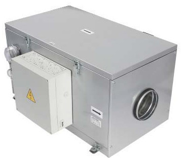

Рассмотрим пример вентиляции квартиры с использованием приточной установки Вентс ВПА.
Удаление воздуха в квартире происходит через вытяжные каналы на кухне, в туалете, в ванной из, так называемых, наиболее влажных помещений. Вытяжные вентиляторы, встраиваемые в вытяжные каналы, достаточно тихие, надежные, удобные.
Приточный воздух забирается через наружную решетку с улицы, далее поступает в приточную установку, смонтированную на лоджии под потолком. В установке воздух проходит требуемую обработку - очистку от пыли и др.(гарь, мелкие насекомые и т.д.), подгрев до нужной температуры (в холодный период года).
| Приточная установка Вентс ВПА |
При помощи круглых воздуховодов (пластиковых или из оцинкованной стали) за подвесным потолком помещений воздух поступает в жилые помещения квартиры через воздухраспределительные устройства - решетки. В жилых помещениях создается небольшое избыточное давление, воздух вытесняется в коридор, кухню, туалет и ванную. Происходит вентиляция перемешиванием.
Таким образом, в квартире осуществляется полноценная механическая вентиляцию круглый год, воздухообмен в квартире регулируется встроенной в приточную установку автоматикой.

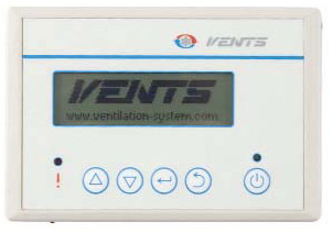

Автоматика установки
Система автоматики приточной установки ВПА обеспечивает дистационное включение и выключение установки, регулировку температуры подаваемого воздуха, регулировку производительности установки, установку недельного таймера. Система имеет функции защиты: от перегрева калорифера, исключается включение калорифера при неработающем вентиляторе, датчик очистки или замены фильтра в установке.
Таймер позволяет задать программу работы установки на сутки, неделю. Система автоматики может автоматически изменять производительность воздуха и температуру подаваемого воздуха в зависимости от времени дня и дня недели. Таким образом, можно самостоятельно установить время, когда вентиляция будет работать в экономичном режиме, а когда в интенсивном.
