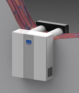

| Внешний вид установки Вентс Микра 150 Э |

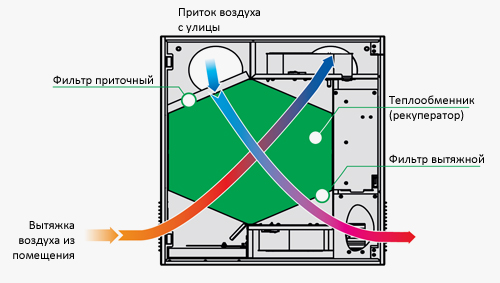

В принципе рекуперации заложено использование тепла удаляемого загрязненного воздуха из помещения для нагрева приточного свежего воздуха. Учитывая, что помещение постоянно теряет тепло естеcтвенным путем, применение технологии утилизации тепла наиболее актуально в целях экономии средств на энергоносители.
| Принцип работы вентиляционного агрегата |

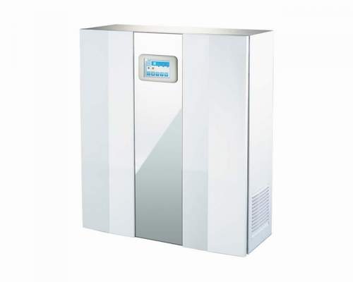

Система автоматики установки регулирует работу вентилятора, рекуператора и нагревателя. Доступны 5 режимов работы установки для удобства пользователя: ночной режим, интенсивный режим, три скорости с догревом воздуха.
| Пульт управления установкой |
В комнате, где требуется вентиляция, устанавливается установка Микра 150 Э. Одна установка способна обеспечить вентиляцию в помещении площадью до 60 м2. Установка монтируется внутри помещения на фасадную стену. Для забора воздуха и удаления в стене выполняются отверстия диаметром 125 мм. В отверстия вставляются пластиковые воздуховоды, щели между воздуховодами и стеной заполняются монтажной пеной.
| Монтаж установки в наружной стене |
