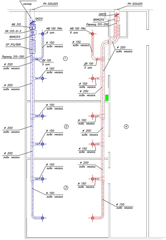

Рассмотрим вентиляцию конкретного офисного помещения
Общая площадь офиса – 100 м2. Количество работников офиса, постоянно находящихся в офисе – 15 человек.
В офисе существует подвесной потолок, межпотолочное пространство составляет 600 мм, что вполне достаточно для размещения оборудования за потолком. В первом кабинете постоянно находится 6 человек, во втором 4 человека, в третьем 5 человек.
900 м3/час.
Далее необходимы услуги проектировщика, который:
- выполнит тепловоздушный расчет помещений (посчитает, сколько же нужно подавать и забирать воздуха в каждый кабинет, сравнит эту цифру со СНиПом и выберет большую)
- вычертит аксонометрическую схему
- произведет аэродинамический расчет сети воздуховодов и тем самым определит, какое именно необходимо внешнее давление для вентиляторного оборудования. Нанесет данные на аксонометрическую схему
- подберет основное оборудование
- подберет меры по шумоизоляции
- подберет комплектующие
- преобразит это все в рабочий чертеж.
Для обеспечения полноценной качественной вентиляции необходима установка двух систем – приточной и вытяжной системы. Подогрев приточного воздуха планируется осуществлять электрическим калорифером мощностью 13 кВт. Для управления системами используется щит управления, включающий в себя – управление системой нагрева, управление вентиляторами, датчики перепада давления (на фильтре для сигнализации о его замене или чистке).
