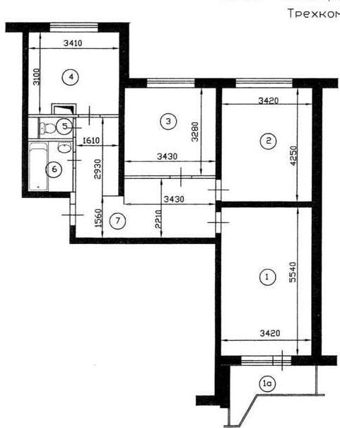

добрый день, можете меня проконсультировать. нужна вентиляция в трехкомнатной квартире, в двух комнатах - в спальне 18 м2 и в детской - 11 м2. вентиляционную установку хочу поставить на балконе, который возле спальни. между спальней и детской есть коридор. Помогите, пожалуйста, подобрать установку для подачи свежего воздуха, и еще вопрос - как быть с вытяжкой. читал, что достаточно вытяжки в санузлах и на кухне - это действительно так?
вы можете план
вы можете план квартиры сбросить, или здесь разместить. Удаление воздуха в квартирах действительно можно осуществлять через санузлы и кухни. количество воздуха, которое поступает в квартиру притоком, небольшое. желательно предусматривать или щели под дверями или переточные решетки в дверях, как вам больше нравится. сбрасывайте план
не знаю, как
не знаю, как здесь его разместить. а давайте вам на мыло его отправлю
вам открыт
вам открыт доступ для размещения изображений
спасибо, вот
спасибо, вот план квартиры
детская возле кухни, спальня внизу справа возле балкона
в принципе вам
в принципе вам подойдет установка с производительностью 200 м.куб. в час, если установка вентс, то впа 150 . воздуховод бы приточный я провел бы вдоль левой стены (на плане), две решетки приточной в спальне и две решетки в детской. поставьте шумоглушитель перед входом в спальню между стеной и установкой.
