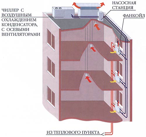

Источником холода в данной системе кондиционирования является холодильная машина или чиллер.
Достаточно часто его размещают на крыше здания, реже на специальной площадке возле здания. В данной системе кондиционирования источником холодоснабжения является чиллер, установленный на крыше. Такой вариант установки является наиболее дешевым, поскольку не требуется места в здании или во дворе.
Гидромодуль, или насосная станция, необходимый для циркуляции воды в системе "чиллер-фанкойлы", также устанавливается на крыше.
Оптимальные температурные условия в помещениях здания обеспечивают фанкойлы.
Примечание: Фанкойл - в кондиционировании - агрегат, имеющий теплообменник с вентилятором, фильтр, пульт управления (встроенный или выносной). Воздух подается вентилятором на теплообменник фанкойла в котором он охлаждается или подогревается. Системы с чиллерами и фанкойлами позволяют обеспечить независимое регулирование температуры одновременно в большом количестве помещений
В данных фанкойлах находятся 2 теплоообменника и подключены они по четырехтрубной схеме, что позволяет использовать их в зимнее время как приборы центрального отопления. Четырехтрубная установка предполагает круглогодичное использование фанкойла.
В летний период в основной теплообменник поступает охлажденная вода из чиллера. В период осени или весны из чиллера поступает теплая вода, при этом режиме сам чиллер работает в режиме теплового насоса. В зимний дополнительный теплообменник циркулирует горячая вода (с температурой теплоносителя 70-95 градусов) от системы городской теплосети через тепловой пункт.
Источником теплой воды (70-95 градусов) может служить и отдельный котел здания (если такой существует).
При данной системе необходимо обратить внимание на уровень шума чиллера (холодильной машины), чтобы шум при его работе не проникал в обслуживаемое и рядом стоящие здания.
