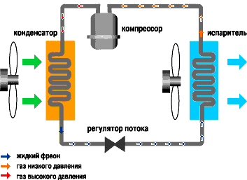

Принцип дії кондиціонера заснований на зміні агрегатного стану хладагента (фреону) залежно від температури і тиску в замкнутій системі. Спершу ознайомимося з основними вузлами кондиціонера.
Основними вузлами будь-якого кондиціонера є:
  • Компресор — стискує фреон і підтримує його рух по холодильному контуру.
  • Конденсатор — радіатор, розташований в зовнішньому блоці. Назва відображає процес, що відбувається при роботі кондиціонера, - перехід фреону з газоподібної фази в рідку (конденсація).
  • Випарник — радіатор, розташований у внутрішньому блоці. У випарнику фреон переходить з рідкої фази в газоподібну (випаровування).
  • ТРВ (терморегулюючий вентиль) — знижує тиск фреону перед випарником.
  • Вентилятори — створюють потік повітря, що обдуває випарник і конденсатор. Використовуються для інтенсивнішого теплообміну з навколишнім повітрям.
Охолоджування відбувається за рахунок випаровування хладагента (фреону) в контурі випарника (внутрішнього блоку). Далі фреон в газоподібному стані всмоктується компресором, який підвищує його тиск до 20-25 атм. Відповідно підвищується і його температура (до 90 градусів). Фреон, що поступив в теплообмінник конденсатора (зовнішнього блоку) під високим тиском конденсується і переходить в рідкий стан. Далі фреон в рідкому стані потрапляє в регулятор потоку, де тиск зменшується. При цьому частина фреону може випаруватися і у випарник потрапить суміш рідини і пари.
У випарнику фреон знову закипає, відбираючи тепло у навколишнього повітря, і виходить з конденсатора. Цикл повторюється.
