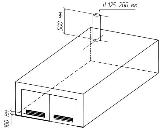

Природна вентиляція гаражаНайдешевшим варіантом вентиляції буде і залишається природна вентиляція. На жаль, така вентиляція має масу недоліків. По-перше, вона схильна до впливу природних чинників, одними з яких є різниця температур зовнішнього повітря і внутрішнього, різниця висот між точками притоки і викиду повітря, рози вітрів та ін. По-друге, її ефектівность влітку знижується у декілька разів, що в суху літню пору не так критично, зате дуже "хворобливо" при дощовій погоді. При підвищеній вологості і виськой температурі процес утворення корозії, як відомо, збільшується у декілька разів.Але, проте, цей варіант є найдешевшим в своїй реалізації. Схема природної вентиляції гаража виглядає таким чином:
Діаметр повітровода, через який відбуватиметься видалення повітря, можна підібрати по наступній формулі: 1 кв.м. гаража = 15 мм діаметру вентиляційної труби

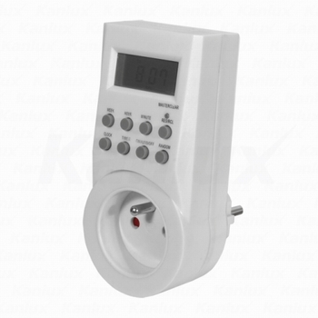

Комбінована системаУ цьому варіанті приток здійснюється таким же чином - через переточні гратки. Для видалення повітря використовують витяжний вентилятор, який встановлюють у повітровод розташований з протилежного боку від воріт гаража. Вентилятори достатньо мало споживають, здатні значно підвищити продуктивність вентиляції. Даний метод вентиляції також має свій головний недолік - як і у разі облаштування природної вентиляції, взимку дуже вихолоджується приміщення. Також необхідне періодичне включення і виключення вентилятора. Для цього необхідно використовувати електронний таймер, вартість якого в принципі не висока - від 100 грн. Наприклад, можна використовувати таймери Expert. Таймери програмуються на включення і виключення протягом доби до 10 разів протягом тижня, що дуже зручно. |
Електронний таймер |
