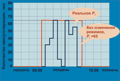

Рис.3. Профиль присутствия
Рассмотрим различные стратегии динамического изменения режимов работы в лекционной аудитории. При изменении в течение дня фактического числа присутствующих (рис. 3), минимально необходимое количество свежего воздуха изменяется каждый час, как показано в таблице 1 (уравнения 4, 5 и 6). Если система управления способна обеспечивать подачу воздуха, в точности равную минимально необходимому количеству, то средний расход за рассматриваемый отрезок времени составит 490 м3/ч (290 cfm).

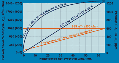

Рис.4. Расход воздуха и концентрация CO2 без динамического изменения режимов работы.
Без динамического изменения режимов работы мы должны полагать, что количество присутствующих остается постоянным на расчетном максимальном уровне (65 человек в течение 10 часов, см. рис. 3). Следовательно, средний расход воздуха за этот период должен составлять 935 м3/ч (550 cfm) независимо от фактического количества людей.
При постоянном расходе воздуха, разница концентраций CO2 изменяется прямо пропорционально количеству фактически присутствующих (рис. 4). При использовании идеальной системы управления, соответствие стандарту 62.1 могло бы быть достигнуто при расходе воздуха, составляющем в среднем всего 490 м3/ч (290 cfm).
Управление же без динамического изменения режимов вынуждает расходовать 935 м3/ч (550 cfm) на протяжении всего дня. Очевидно, что использование каких-либо стратегий динамического изменения режимов работы способно существенно сократить эксплуатационные затраты в течение рабочего дня путем снижения расходов приточного воздуха относительно проектных значений.
