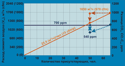

Рис.1. Требуемый расход свежего воздуха и концентрация CO2 в соответствии со стандартом 62-2001
Предположим, что однозональный, с постоянным расходом руфтоп обслуживает лекционную аудиторию площадью 93 м2 (1000 ft2), предназначенную для размещения 65 человек. В соответствии со стандартом 62-2001, при проектировании требовалось обеспечить расход свежего воздуха в количестве 1650 м3/ч (Vbz=15x65=970 cfm).
При эффективности воздухораспределения в рабочей зоне равной 1,0 проектное значение расхода свежего воздуха, поступающего в зону дыхания, полагалось равным расходу воздуха, подаваемого в аудиторию (уравнения 5 и 6). Принимаем среднюю физическую активность присутствующих людей равной 1,25 met и характерное значение интенсивности выделения CO2 равным 0,012 м3/ чел./met (k=0.0084 cfm/person/met).
Тогда требуемый удельный расход воздуха 25,5 м3/чел. (15 cfm/person) обеспечит в соответствии с уравнением 1 разницу концентрации CO2 внутри обслуживаемого объема и в атмосферном воздухе равной 0,000700 или 700 ppm (частей на миллион). Без DCV приток должен поддерживаться на уровне 1650 м3/ч (970 cfm) независимо от присутствия людей.
Если количество присутствующих сокращается до 50 человек, то разница концентраций CO2 упадет до 540 ppm (рис. 1). Но для 50 человек требуется только 1275 м3/ ч (750 cfm) свежего воздуха. Подавая для них это количество свежего воздуха, вновь получаем разницу концентраций CO2, равную 700 ppm. Разница концентраций CO2 непосредственно связана с постоянным удельным расходом свежего воздуха - 25,5 м3/чел. (15 cfm/person).
Регулируя приток так, чтобы разница концентраций CO2 поддерживалась на уровне 700 ppm, контроллер обеспечит требуемый удельный расход воздуха, не используя при этом никакой информации о количестве присутствующих в аудитории людей, а также о фактическом расходе воздуха на притоке.

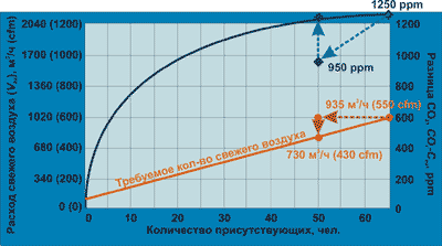

Рис.2. Требуемый расход свежего воздуха и концентрация CO2 в соответствии со стандартом 62-2004
Стандарт 62.1-2004 ввел новый порядок определения минимального количества свежего воздуха, поступающего в зону дыхания. Он учитывает поступление свежего воздуха как на каждого человека, так и на единицу площади для каждой категории обслуживаемых объектов. Удельный расход на человека соответствует минимальному количеству свежего воздуха, необходимого для разбавления метаболических выделений присутствующих людей при определенном уровне их физической активности.
Удельный расход на единицу площади направлен на разбавление вредных летучих соединений, выделяемых строительными конструкциями, отделкой и мебелью.
Лекционной аудитории в рассмотренном примере теперь, в соответствии со стандартом 62.1-2004, требуется 12,75 м3/чел. (7.5 cfm/person) плюс 0,1 м3/ч/м2 (0.06 cfm/ft2). Согласно уравнениям 4, 5 и 6 при расчетном числе присутствующих 65 человек, необходимое количество воздуха составляет 935 м3/ч (Vot=Voz=Vbz=7.5x65+0.06x1000=550 cfm), что существенно меньше, чем требовал стандарт 2001 года.
Решая уравнение 1, мы видим, что в установившемся состоянии при этом расходе воздуха разница концентраций CO2 возрастает до 1250 ppm. Если количество присутствующих сокращается до 50 человек, а расход воздуха сохраняется - 935 м3/ч (550 cfm), то разница концентраций CO2 падает до 950 ppm (рис. 2). Но новый стандарт в этих условиях требует 730 м3/ч (430 cfm) свежего воздуха, а это - некоторое увеличение эффективного удельного расхода воздуха, приходящегося на одного человека.
Разность концентраций CO2 в результате незначительно снижается, составляя 1220 ppm. Таким образом, при соблюдении требований нового стандарта, с уменьшением количества присутствующих людей снижается разница концентраций CO2 - за счет повышения эффективного удельного расхода воздуха, приходящегося на одного человека.
Разница концентраций может поддерживаться на заданном уровне регулированием притока. Но каков должен быть этот уровень? «Целевое» значение разницы концентраций CO2 изменяется с изменением числа присутствующих, так как при этом изменяется и эффективный удельный расход воздуха, приходящегося на одного человека.
Некоторые проектировщики подумают, что стратегия DCV, основанная на измерениях концентрации CO2, не может быть использована в соответствии со стандартом 62.1-2004. В действительности это не так. Управление может производиться регулированием расхода воздуха на притоке в зависимости от изменения количества людей в обслуживаемом объеме.
Это регулирование должно обеспечить разницу концентраций CO2 на уровне или ниже значений «допустимого максимума» (синяя кривая на рис. 2), чтобы количество свежего воздуха, достигающего зоны дыхания, всегда было не меньше «допустимого минимума» (желтая прямая на рис. 2).
