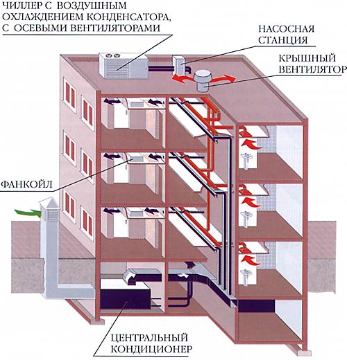

Система кондиционирования и вентиляции здания гостиницы на базе систем «чиллер-фанкойл» и приточно-вытяжной вентиляции.
Рассмотрим один из вариантов вентиляции и кондиционирования помещений гостиницы. Приточно-вытяжную установку с секцией охлаждения (центральный кондиционер) устанавливают в подвале. Чиллер с гидромодулем на крыше здания. В этом варианте используются фанкойлы скрытой установки в подшивном потолке.
Обработанный воздух от центрального кондиционера по сети воздуховодов поступает к каждому фанкойлу. Уже обработанный воздух (охлажденный или нагретый в зависимости от температуры наружного воздуха) через теплообменник фанкойла доохлаждается до нужной температуры. Таким образом, в каждом из помещений гостиницы фанкойл обеспечивает поддержание индивидуальной температуры.
Источником холода в данном варианте является чиллер, который осуществляет подачу воды теплообменникам центрального кондиционера и теплообменникам фанкойлов.
Фанкойлы в данном случае работают на смеси наружного и рециркуляционного воздуха. Удаление воздуха из санузлов и умывальных комнат осуществляется по сети воздуховодов централизованно крышным вентилятором, установленным на кровле здания.
