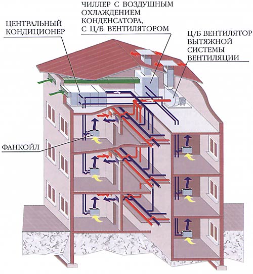

Система кондиционирования воздуха на базе чиллера и фанкойлов и вентиляция офисных помещений. ![]() Рассмотрим пример системы кондиционирования для офисного здания.
На техническом этаже размещается основное оборудование – чиллер для охлаждения воды, центральный кондиционер для подачи подготовленного свежего воздуха.
В данном случае применен чиллер с воздушным охлаждением кондесатора. Охлаждение осуществляется через кровлю здания посредством воздуховода. В межсезонье чиллер переключается в режим «тепловой насос». В теплообменники фанкойлов и воздухоохладитель центрального кондиционера подается теплая вода. Центральный кондиционер в этом случае подает в помещения подогретый приточный воздух, фанкойлы осуществляют догревание воздуха до комфортной температуры
Фанкойлы работают на рециркуляции воздуха в помещении и осуществляют индивидуальное регулирование теплового режима в каждом помещении, в зависимости от требования пользователя.
Забор воздуха для центрального кондиционера осуществляется через наружную решетку, установленную на фасаде технического этажа. После обработки в центральном кондиционере воздух в помещения подается по сети воздуховодов через воздухораспределительные решетки.
Для увеличения относительной влажности в холодный период в центральном кондиционере предусмотрен секция увлажнения воздуха.
В теплый период года влажность подаваемого воздуха снижается за счет выпадения конденсата на теплообменной поверхности фанкойлов.
Удаление отработанного воздуха осуществляется с каждого этажа по сети воздуховодов через решетки в стенах и затем вытяжным центробежным вентилятором выбрасывается в атмосферу. При подготовке статьи использовались материалы сайта «Журнал Мир климата: статьи о климатическом оборудовании Архив Спецвыпуск "Заказчику" Примеры использования различных типов оборудования»
