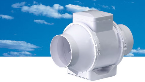

Застосування і опис
- для установки в системи вентиляції, де є вимоги до високого тиску, могутнього повітряного потоку і низького рівня шуму
- тиха і надійна робота
- компактні зовнішні розміри
- дві швидкості
- можливість доступу до двигуна і крильчатки без демонтажу повітроводів
- можлива установка вентиляторів в паралельному з'єднанні (для збільшення продуктивності) або послідовному з'єднанні (для збільшення тиску) за допомогою додаткових аксесуарів
- ТТП набір аксесуарів для паралельного з'єднання
- ТТС набір аксесуарів для послідовного з'єднання
