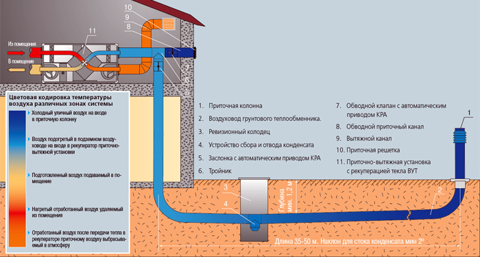

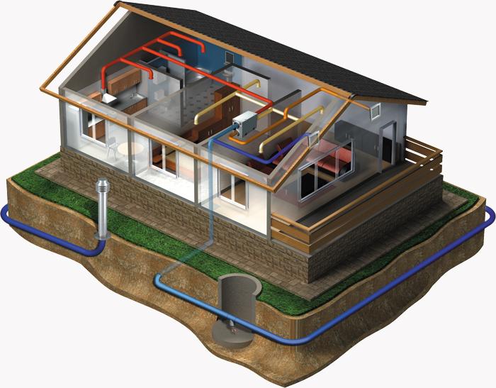

Приклад розміщення системи в будівлях з підвальним поверхом
Розміщення геотермальної вентиляційної системи в будинку з підвальним поверхом припускає монтаж основних елементів системи: пристрою збору і відведення конденсату, обвідного клапана, перехідників і припливно-витяжної установки з рекуперацією тепла в підвальному приміщенні.
Принципова система монтажу системи ГЕО ВЕНТС в будівлях з підвальним етажем
Повітровод грунтового теплообмінника заходить в будівлю через отвір в стіні нижче за рівень грунту.
Припливно-витяжна установка ВУТ розташована в підвалі.

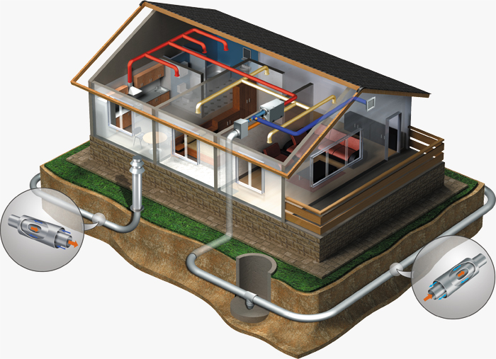

Приклад розміщення системи в будівлях без підвального поверху
При розміщенні елементів геотермальної вентиляційної системи в будинку без підвального поверху необхідно забезпечити наявність інспекційного колодязя, в якому розміщується спеціальний пристрій для збору і відведення конденсату ГТО, що утворюється в трубі. Припливно-витяжна установка і елементи системи розташовуються у відведеному для неї місці в приміщенні.
Принципова система монтажу системи ГЕО ВЕНТС в будівлях без підвального поверху
Повітровод грунтового теплообмінника заходить в будівлю через отвір у фундаментній плиті.
Рекомендується доповнити систему ревізійним колодязем на вулиці. Для відводь конденсату необхідно забезпечити ухил труби не менше 2°. Припливно-витяжну установку ВУТ можна розташувати на горищі будівлі.

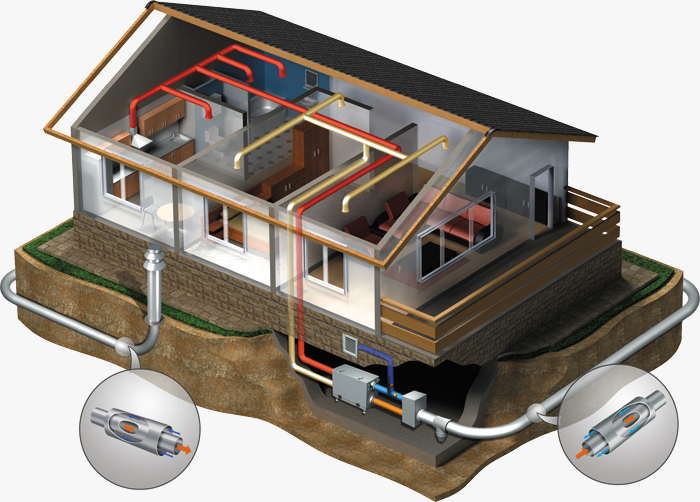

Приклад розміщення системи ГЕО ДУО в будівлях з підвальним поверхом
Приклад розміщення системи ГЕО ДУО в будівлях без підвального поверху
