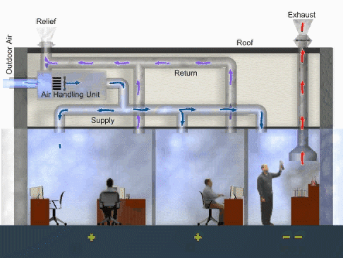

Воздухообмен в норме
Происходит подача воздуха с частичной рециркуляцией, т.е. часть удаляемого воздуха смешивается со свежим наружным воздухом. Данной схемой достигается экономия эксплуатационных затрат, а именно теплоносителя нагревателя воздуха. Это может быть уменьшенные траты на электричество или на тепловую водяную мощность нагревателя (в зависимости от того, какого типа калорифер установлен в приточно-вытяжной установке).
Так как удаляемый воздух от технологического оборудования нельзя использовать для рециркуляции из-за большой концентрации вредных примесей в нем, удаление воздуха из технического помещения осуществляется отдельной местной вытяжной системой.
В офисных помещениях обеспечен «подпор воздуха», т.е. количество воздуха, подаваемое в помещение, превышает количество воздуха, которое удаляется из этих помещений. Таким решением предотвращается попадание воздуха в офис из производственного помещения.
