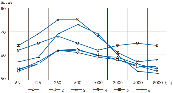

Из уравнения (2) следует, что снижение коэффициента гидравлического сопротивления воздуховодов, увеличение их поперечного сечения и уменьшение по возможности производительности дает экономию электроэнергии. Мощность, потребляемая вентилятором, пропорциональна произведению расхода воздуха и развиваемого напора, который пропорционален квадрату скорости движения воздуха по воздуховоду.
Рисунок 1. Удельные уровни звуковой мощности вентиляторов (сторона нагнетания) |
С одной стороны, увеличение скорости потока воздуха позволяет уменьшить площадь поперечного сечения воздуховода, сделать его компактным и тем самым снизить затраты на изготовление и монтаж. С другой стороны, повышение скорости потока воздуха приведет к необходимости применения высоконапорных вентиляторов, а они при одинаковой производительности с низконапорными потребляют более высокую (дополнительную) энергию, а, следовательно, имеют более высокие эксплуатационные расходы.
В каждом конкретном случае следует искать компромиссное решение между этими противоречивыми требованиями.

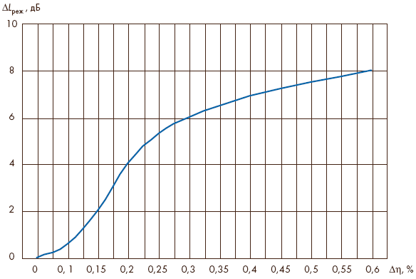

Рисунок 2. Поправка на режим работы вентилятора. hD, % — отклонение от режима hmax

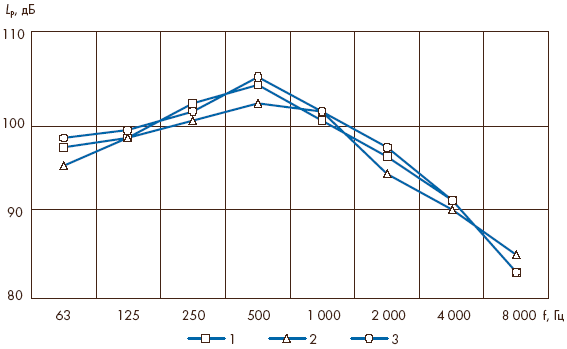

Рисунок 3.
Шумовая характеристика вентилятора ВЦ-14-46 № 5 (сторона нагнетания):

DLреж — поправка на режим работы вентилятора, дБ;

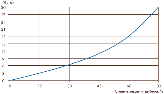

Рисунок 5.
Изменение уровня шума шибера в зависимости от степени его закрытия |

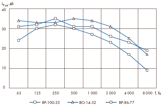

В НИИСФ данная проблема решается путем использования формулы (4). Для расчета шумовых характеристик отечественных вентиляторов, отличающихся от зарубежных по ряду параметров, в лаборатории защиты от вентиляционного и инженерно-технологического оборудования имеется банк необходимых данных: удельные уровни звуковой мощности наиболее распространенных общепромышленных вентиляторов, поправки на режим их работы и поправки на тональную составляющую на частоте прохождения лопаток.
Спектрограммы шума, LРуд, трех типов центробежных вентиляторов с диаметрами рабочих колес 500—800 мм представлены на рис. 1. Они определены при работе вентиляторов в режиме, близком к hmax. При отклонении от режима hmax уровень звуковой мощности вентилятора увеличивается на величину, соответствующую этому отклонению, как показано на рис. 2.
Типичные расчетные данные иллюстрирует рис. 3, где сравниваются уровни звуковой мощности центробежного вентилятора ВЦ-14-46-5 (при расходе 15 000 м3/ч, давлении 2 500 Па и частоте вращения 0,41 об/с), рассчитанные по формуле (3), (4) и измеренные стандартными методами (паспортные данные).

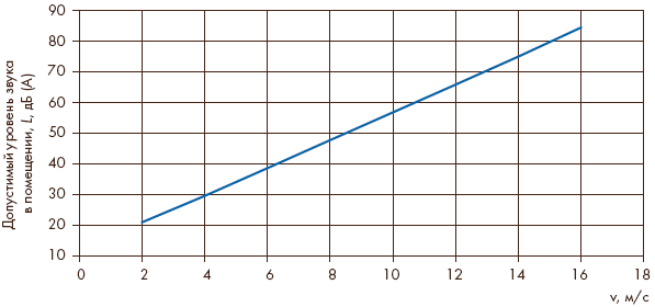

Скорость потока воздуха в глушителях вентиляционных установок
Допустимую скорость воздуха в глушителе как элементе системы вентиляции следует выбирать в зависимости от возможных потерь давления и допустимого уровня звуковой мощности, генерируемого в его проточной части шума. Данные о собственном шумообразовании в глушителях, выпускаемых в соответствии с СНиП [2], содержатся в руководстве [3]. Когда глушитель устанавливается на конечном участке воздуховода (на входе в помещение), то ограничение скорости воздуха может быть связано с допустимыми уровнями звукового давления в обслуживаемых системами помещениях. Для помещений жилых, общественных, административных и производственных зданий эту связь демонстрирует рис. 4. Видно, что при обслуживании, например, зала музыкального театра скорость в концевом глушителе не должна превышать 4 м/с, а офиса — 6 м/с. В свободном сечении центральных глушителей вентиляционных установок допустимая скорость может быть вдвое больше значений, приведенных на рис. 4, но не более 15 м/с, чтобы избежать выдувания из них звукопоглощающего материала.

В разветвлениях магистрального воздуховода для обеспечения заданного расхода воздуха в каждой ветке вентиляционной сети устанавливаются дросселирующие устройства. Шумообразование в этих устройствах зависит от их коэффициента местного сопротивления. Уровни шума дроссель-клапана в зависимости от степени открытия (закрытия) заслонки представлены на рис. 5. На нем видно, как по мере закрытия дросселирующего устройства возрастает гидравлическое сопротивление и генерируемый шум. Если требуется дросселирующее устройство с коэффициентом более 5, то лучше установить последовательно несколько устройств, обеспечивающих в сумме необходимое сопротивление [7].
Дросселирующие элементы (шиберы, дроссель-клапаны и т. п.), создающие незамкнутые вихревые зоны в воздуховодах, являются источниками повышенного шума. Необходимо стремиться к тому, чтобы эти вихревые зоны были замкнутыми. Данное условие обеспечивает участок воздуховода между дросселирующим элементом и открытым концом канала (решетки) длиной не менее 8—10 Н, где Н — размер препятствия (длина шибера, проекция на плоскость поперечного сечения дроссель-клапана и т. п.). По мере увеличения расстояния от места установки дросселя до решетки происходит значительное снижение уровня шума (рис. 6) [8].
Как видно на рис. 6, кривые 1, 2 и 3 соответствуют уровням шума при замкнутой вихревой зоне и длине канала за шибером 10, 8 и 6 калибров. По мере размыкания вихревой зоны шум возрастает в низко- и высокочастотных полосах спектра (кривая 4). Это объясняется возрастанием импульсного обмена между основным потоком в канале и разомкнутой вихревой зоной, в которую из вне подсасывается воздух. При этом на кромке канала возникают мелкомасштабные вихри, являющиеся, по всей вероятности, причиной увеличения уровней шума в высокочастотной части спектра. Дальнейшее уменьшение длины канала за шибером до двух калибров увеличивает интенсивность шума в области низких и средних частот; в высокочастотной части спектра уровень шума уменьшается. При длине канала за шибером 0,5 калибра наблюдается спад интенсивности шума и максимум в спектре занимает среднечастотную область. В этом случае полностью размыкается вихревая зона и поток ведет себя как свободная струя.
