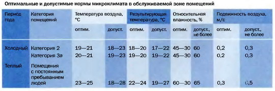

Вентиляция, кондиционирование офисных помещений – нормы проектирования
Если обратиться к нормам проектирования вентиляции офисных помещений, то мы узнаем, что Системы отопления, вентиляции и кондиционирования воздуха следует проектировать в соответствии с требованиями СНиП 2.04.0591*, СНиП 2.08.02,89* и СНиП 2.09.04.87*. А расчетная температура воздуха и кратность воздухообмена в помещениях в холодный период года приведены в табл. 1
Таблица 1.
Если в теплый период года в основных помещениях офиса не может быть обеспечена температура воздуха ниже 28 °С (при расчетной по параметрам А температуре наружного воздуха), следует предусмотреть кондиционирование воздуха.
В помещениях в нерабочее время допускается некоторое отклонение параметров микроклимата от нормы, при условии обеспечения нормируемых параметров к началу рабочего дня.

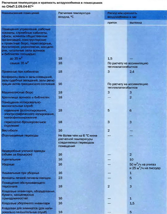

Самостоятельные системы приточной вентиляции следует проектировать для конференц-залов.
Самостоятельные вытяжные системы предусматриваются для следующих групп помещений: санитарных узлов и курительных; холлов и коридоров, кабинетов площадью 35 м2 и более; помещений копировальномножительных служб.
В учреждениях общей площадью до 100 м2, в которых размещено не более двух уборных, допускается естественный приток наружного воздуха через форточки окон. Подача приточного воздуха системами с механическим побуждением применяется для помещений без окон.
Расчетная температура воздуха и кратность воздухообмена в помещениях в холодный период года приведены в табл. 2
Таблица 2.
