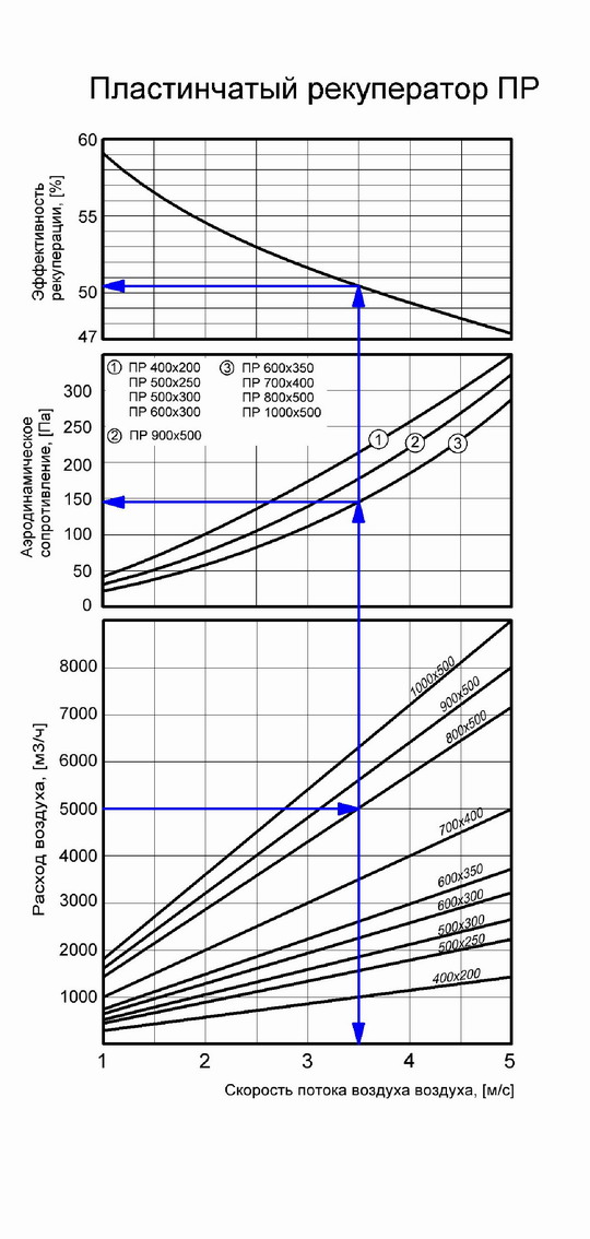

Применение: Пластинчатый рекуператор ПР с крестообразным проходом воздуха предназначен для утилизации тепла вытяжного воздуха в системах вентиляции и кондиционирования.

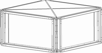

Рекуператоры Вентс подсоединяются непосредственно к воздуховодам прямоугольного сечения как с параллельной разводкой трассы воздуховодов, так и с перпендикулярной или диагональной под углом 45°. Варианты подсоединения обеспечиваются использованием колен, которые необходимо заказать в количестве, отвечающем заданному расположению. Проходящий воздух, не должен содержать твердые, волокнистые, агрессивные и взрывоопасные примеси.
Конструкция: Корпус рекуператора изготавливается из оцинкованной стали. Поверхность теплообмена представляет собой пакет специальных тонких алюминиевых пластин, обеспечивающих высокоэффективную теплопередачу. В рекуператорах предусмотрена возможность сбора некоторого количества конденсата (который может образовываться на вытяжных поверхностях теплообмена) на нижней съемной панели. В комплект поставки пластинчатых рекуператоров ПР стандартно входит штуцер для отвода конденсата, который установлен на нижней панели.

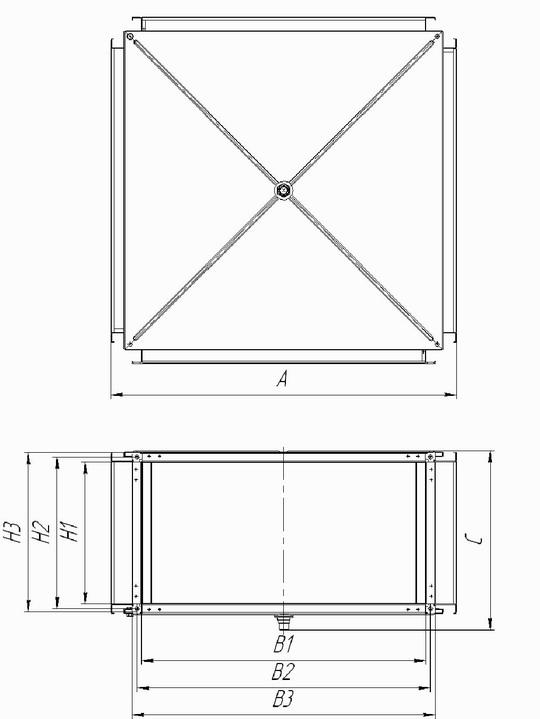

Габаритные и присоединительные размеры
Типоразмер | B1 | H1 | B2 | H2 | B3 | H3 | C | A | Вес, кг |
400-200 | 400 | 200 | 420 | 220 | 440 | 240 | 275 | 530 | 17.1 |
500-250 | 500 | 250 | 520 | 270 | 540 | 290 | 325 | 630 | 22.6 |
500-300 | 500 | 300 | 520 | 320 | 540 | 340 | 375 | 630 | 24.2 |
600-300 | 600 | 300 | 620 | 320 | 640 | 340 | 375 | 730 | 31 |
600-350 | 600 | 350 | 620 | 370 | 640 | 390 | 425 | 730 | 33.4 |
700-400 | 700 | 400 | 720 | 420 | 740 | 440 | 475 | 830 | 47.8 |
800-500 | 800 | 500 | 820 | 520 | 840 | 540 | 575 | 930 | 61.1 |
900-500 | 900 | 500 | 920 | 520 | 940 | 540 | 575 | 1130 | 78.8 |
1000-500 | 1000 | 500 | 1020 | 520 | 1040 | 540 | 575 | 1130 | 78.9 |
