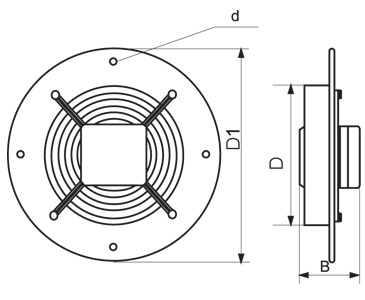

Габаритні розміри і креслення
Тип D B D1 d Вага, кг
ОВК 2Е 200 203 155 280 7 2,8
ОВК 2Е 250 260 176 320 7 3,8
ОВК 4Е 250 260 176 320 7 3,4
ОВК 2Е 300 326 116 397 9 5,9
ОВК 2Д 300 326 155 397 9 5,1
ОВК 4Д 300 326 155 397 9 5,1
ОВК 4Е 350 388 180 460 9 7,5
ОВК 4Е 400 417 188 528 9 8,5
ОВК 4Е 450 465 160 607 11 10,0
