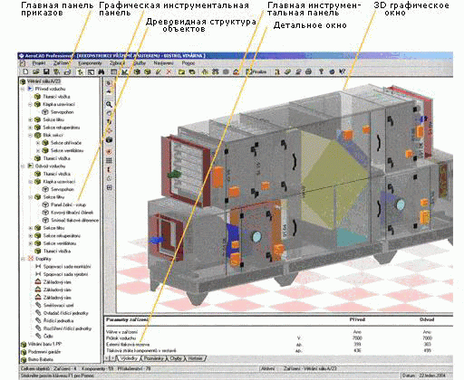

Варіанти призначеного для користувача інтерфейсу
Remak AeroCAD має два варіанти - два призначені для користувача інтерфейси. Professional надає незвичайну пристосовуваність пропозицій, індивідуальну модифікацію установок. Express дуже швидка і зручна програма розрахунку і підбору, яка дозволяє знайти серійну установку в базі даних в інтернеті. Детальніше в наступних розділах.

Експорт і інтерфейс
AeroCAD дозволяє вихід графічних даних в BMP і DXF. Особливо вихід 3d малюнків устаткування, що розробляється, в тривимірному DXF є зручним для подальшого доопрацювання канальної розводки проекту вентиляційного устаткування. DXF, що експортуються, мають точні розміри дійсних установок.
