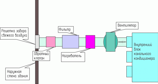

Підмішування свіжого повітря в канальний кондиціонер в деяких випадках дозволяє вирішити проблему вентиляції і кондиціонування окремо взятого приміщення. На приведеному нижче малюнку схематично змальовано, яким чином в канальний кондиціонер може поступати свіже повітря.
подмес свежего воздуха в кондиционер
Складається з наступних вузлів:
  • Зовнішні грати із захисною сіткою на зовнішній стіні для забору повітря
  • Зворотний клапан або клапан з електроприводом, який запобігає попаданню повітря в приміщення при вимкненій системі кондиціонування і вентиляції
  • Фільтр
  • Електричний нагрівач, де повітря нагрівається (у зимовий період) до комфортної температури
  • Вентилятор, який створює додатковий тиск для подолання опору попередніх вузлів системи.
В принципі, дана система підмішування є отедльной припливною системою, яка подає свіже повітря до забору канального кондиціонера. У внутрішньому блоці свіже повітря перемішується з повітрям, яке кондиціонер забирає усередині приміщення.   Управління нагрівачем, вентилятором і датчиком заміни фільтру (діфферінциальним манометром) виконує окремий пульт автоматики.
