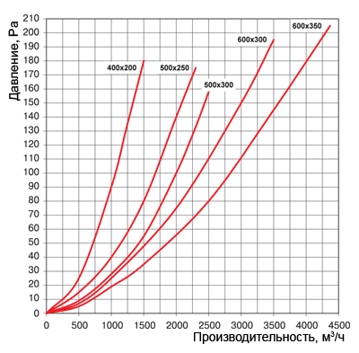

Характеристики
| Пыленакопительная способность, г/м2 | |||||
| ФБ 400x200 | ФБ 500x250 | ФБ 500x300 | ФБ 600x300 | ФБ 600x350 | |
| Грубая очистка | 270 | 270 | 270 | 270 | 270 |
| Тонкая очистка | 400 | 400 | 400 | 400 | 400 |
