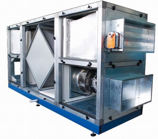

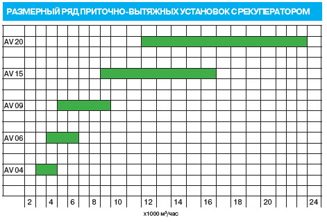

Компания ЗАО "Вентс" предлагает новый модельный ряд приточно-вытяжных установок AirVents. Новые установки выпускаются в 5 типоразмерах.
Прогрессивная конструкция
  • Компактная и равнопрочная рамная конструкция
  • Монтажная рама из стального проката обеспечивает дополнительную устойчивость всей конструкции
  • Сборные панели из оцинкованной стали, обеспечивающие термическую и акустическую изоляцию
  • Герметичный корпус с установкой дополнительного уплотнителя
  • Регулировка ножек опорной рамы по высоте
  • Предлагаемые приточно-вытяжные установки изготавливаются в левом и правом
  • исполнении, т.е. могут обслуживаться с правой и левой стороны.

Конструкция и состав
  • Рама из алюминиевых профилей соединенных уголками из алюминия
  • Рекуперация с утилизацией тепла (Перекрестноточный теплообменник)
  • Два типа фильтров: карманный и кассетный
  • Управляемые заслонки
  • Фреоновые, водяные и гликолевые охладители
  • Водяные или гликолевые нагреватели
  • Электрические нагреватели
  • Каплеуловители
  • Тепло- и шумоизоляционный слой 50 мм из негорючей базальтовой минеральной ваты

Подбор оборудования
На основании опросного листа составляется согласованное с заказчиком Техническое
задание
на изготовление из стандартных блоков приточной, вытяжной или приточно-вытяжной установки. Конфигурация установки может быть как самой простой, состоящей из фильтра и вентилятора, так и полномасштабной, когда изготавливается воздухообрабатывающий агрегат с фильтрами, вентиляторами, нагревателем, охладителем, каплеуловителем, рекуператором, шумоглушителем и т.д.
