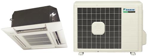

- Воздушный поток может подаваться в двух, трёх или четырёх направлениях
- Бесшумный турбовентилятор с объёмно профилированными лопастями (Diffuser Turbo Fan™), уровень шума – от 24,5 дБА
- Автоматическое качание горизонтальных заслонок (Auto Swing)
- Режим осушки воздуха (Programme Dry Function) поддерживает относительную влажность воздуха в помещении от 35 до 60 % без изменения температуры
- Отвод конденсата с помощью встроенного дренажного насоса (высота подъёма конденсата – до 500 мм)
- Работа по таймеру (72-Hour Timer) обеспечивается программированием времени включения и выключения кондиционера на 72 часа вперёд
- Управление с помощью как локального проводного, так и централизованного пульта
- Возможность соединения двух, трёх внутренних блоков по схемам Twin, Triple
- Возможна работа в составе мультисистемы
- Максимальное расстояние и перепад высот между блоками - 30 метров и 20 метров (соответственно)
