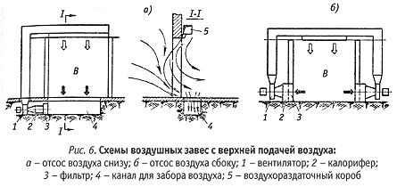

  • с направлением струи сверху вниз с подачей воздуха через горизонтальную щель, расположенную вверху проема (рис. 1, б).

Завесы с подачей воздуха сверху вниз можно рекомендовать для случаев, когда перепад давлений с двух сторон ограждения постоянен по высоте. Для проемов в наружных стенах зданий этот вид завес менее подходит, так как возможен прорыв холодного наружного воздуха в нижнюю часть помещения.

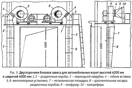

У автомобильных и железнодорожных ворот рекомендуется устраивать двусторонние завесы шиберующего типа: они более надежно перекрывают проем при движении или остановке транспорта. Боковые завесы выполняют с различным расположением вентиляционных агрегатов, и располагаются они как на уровне пола, так и на площадках над воротами. Боковые завесы могут быть выполнены с одним вентилятором на оба стояка или с вентилятором на каждом стояке.
На рис. 5 показана боковая воздушно-тепловая завеса для автомобильных ворот с воздушными агрегатами, расположенными над воротами на каждом стояке.
 Эта типовая воздушная завеса разработана для раздвижных и распашных ворот размерами 3x3; 4x3; 4x4,2; 4,7х5,6м. Завесы можно монтировать с калориферами, параметры которых рассчитываются, или без них. Компоновка вентиляционных агрегатов позволяет устанавливать воздуховоды для забора воздуха из разных зон помещения.
Над воротами рекомендуется устанавливать воздушные завесы с подачей до 38 тыс. м3/ч. Воздушно-тепловые завесы с верхней подачей воздуха рекомендуется устанавливать в высоких зданиях. Схема такого устройства показана на рис. 6. Воздух в завесу подается с достаточно высокой температурой: +55...+65 °С.

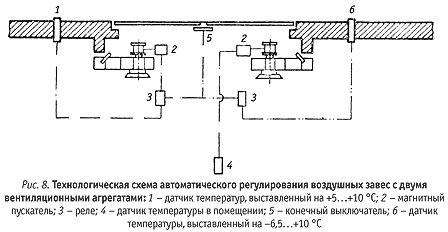

Автоматическое регулирование воздушных завес
При автоматизации завес должны решаться следующие задачи:
  • пуск и остановка электродвигателя вентилятора воздушной завесы в зависимости от положения ворот;
  • регулировка объема воздуха, подаваемого в завесу, в зависимости от разности температур внутри и снаружи помещения;
  • регулировка температуры воздуха, подаваемого в завесу;
  • пуск и остановка агрегата воздушной завесы в зависимости от температуры воздуха в помещении около ворот. Воздушные завесы начинают эксплуатировать, когда температура наружного воздуха становится ниже +5...+10 °С.
В соответствии с этим регулирование количества воздуха, подаваемого в воздушную завесу, следует осуществлять только в пределах до 38...50% полной производительности. При этом устройство автоматического регулирования значительно упрощается.
Устройство автоматического управления воротами дает возможность до минимума сократить время, в течение которого они остаются открытыми. При устройстве воздушной завесы ее следует оборудовать автоматическим регулированием расхода воздуха.
 Нерегулируемая завеса неэффективна: даже кратковременная ее работа может вызвать выброс значительной массы теплого воздуха, переохлаждение помещения и нарушение работы естественной вентиляции (фонарей, дефлекторов, шахт). Из-за повышенного разрежения в складских помещениях эти устройства могут работать «на приток», загрязняя воздух внутри помещения.
 Наличие автоматического управления воротами облегчает возможность устройства автоматического регулирования расхода воздуха, подаваемого в завесу, так как многие приборы будут общими для обеих систем автоматики, и, кроме того, позволяет снизить расход тепла и электроэнергии. Эта экономия особенно значительна при устройстве автоматического регулирования у ворот, открываемых на длительное время. Регулировать расход воздуха, подаваемого в завесу, можно по разности давлений внутри и снаружи здания и по разности температур.
 Регулирование под непосредственным воздействием разности давлений более полно отражает условия, определяющие работу воздушной завесы. В этом случае будет учтено изменение давления не только из-за изменения разности температур, но также от воздействия ветра и изменения состояния герметичности здания (открытия дверей или окон в нижней или верхней его части).
 Однако регулировать степень открытия регулирующего аппарата датчиком, воспринимающим разность давления снаружи и внутри здания, можно только при закрытых воротах, когда завеса не работает. Это объясняется тем, что при открытых воротах и действующей завесе воспринимаемая датчиком разность давлений будет зависеть не только от теплового напора, силы ветра и степени открытия приточных и вытяжных отверстий в складе, но и от действия самой завесы.
 В таком случае с увеличением разрежения в помещении регулирующий аппарат может быть приведен в крайнее положение, тогда как при открытых воротах он должен фиксироваться в том положении, в каком был до открытия ворот. Когда ворота открыты и завеса действует, положение регулирующего аппарата должно оставаться неизменным.
 Таким образом, если ворота открываются периодически на сравнительно небольшое время, можно ставить датчик разности давлений. В случаях когда ворота во время работы склада открыты длительно или постоянно, использовать датчик разности давлений нельзя и следует применять температурный датчик.
 Регулирование по разности температур удовлетворительно обеспечивает соответствие объема подаваемого в завесу воздуха изменяющимся условиям работы завесы. Это объясняется тем, что в зимнее время тепловой напор, возникающий из-за разности температур, является основным фактором, создающим разность давлений вне здания и внутри.
 Так как температура воздуха в здании поддерживается в течение отопительного периода примерно одинаковой, регулирование можно вести только по температуре наружного воздуха. Это значительно упрощает устройство автоматики (рис. 7).
 Для упрощения рассматривается схема с ручным открытием ворот. Конечный выключатель, установленный у ворот, срабатывает при их открытии, и через магнитный пускатель включается вентилятор воздушной завесы. Одновременно с пуском завесы открывается регулирующий аппарат 6, который до этого был полностью закрыт.
 Датчик 1, воспринимающий разность давлений или температур внутри и снаружи помещения, определяет степень открытия регулирующего аппарата. Чем больше эта разность, тем больше открывается регулирующий аппарат. Кроме датчика 1 может быть установлен датчик температуры в помещении склада около ворот. Он включает воздушную завесу и открывает аппарат 6, когда ворота закрыты, но температура воздуха упала ниже допустимой.
 В этом случае завеса будет работать как отопительный агрегат. Если исполнительный механизм является пневматическим, то в схему дополнительно надо включить злектропневматическое реле. Для подогрева воздуха, подаваемого в завесу, устанавливается калорифер, работа которого должна быть сблокирована с работой вентилятора.
 Установка двух вентиляторов на каждый стояк дает дополнительные возможности для регулировки путем последовательного включения вентиляторов. При температуре наружного воздуха +5...+10 °С, когда обычно начинают работать воздушные завесы, следует включать не оба вентилятора сразу, а для начала только один.
 С учетом того, что односторонние завесы более эффективны, чем двусторонние, работа одного вентилятора на его расчетную производительность обеспечит требуемые санитарно-гигиенические условия на складе у ворот при разности температур 0,55...0,6 от расчетной разности. Только когда разность температур станет больше, чем 55...60% расчетной, необходимо будет включить второй вентилятор и подавать воздух в оба стояка (рис. 8).
 Схема автоматического регулирования воздушных завес с двумя вентиляторами показана на рис. 8. Температурный датчик 1 включает первый вентиляционный агрегат воздушной завесы при температуре наружного воздуха +5...+10 °С, датчик 6 – вторую установку воздушной завесы при более низкой температуре наружного воздуха.
 С помощью простейших автоматических устройств можно значительно сократить расходы на эксплуатацию воздушных завес. Благодаря тому, что конечный выключатель соединен с реле 3, в зависимости от температуры наружного воздуха включается один или два вентиляционных агрегата только при открытых воротах.
 Дополнительный датчик температур 4 включает один из агрегатов воздушной завесы при температуре в районе ворот ниже установленной при открытии дополнительных вытяжных отверстий, действии ветра и т. п.
 Схему автоматики, изображенную на рис. 8, можно упростить, сняв датчики температур 1 и 6 и конечный выключатель, оставив только один датчик 4, который при падении температуры воздуха в районе ворот ниже установленной последовательно включит первый, а при дальнейшем понижении температуры – второй вентиляционный агрегат.
