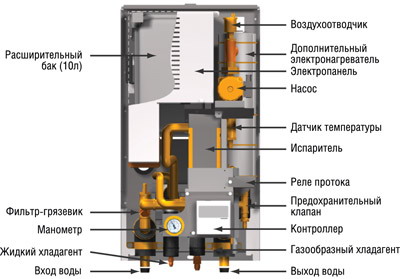

 Гидромодуль состоит из:
        • циркуляционного насоса
        • фильтра-грязевика
        • расширительного бака объемом 10 л
        • дополнительного нагревателя
        • реле протока (рис. 1).

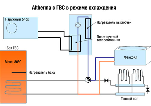

Рис. 2. Режим охлаждения

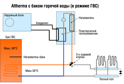

Рис. 3 Режим нагрева
 На рис. 2 и рис. 3 представлены схемы работы комплекса в режиме охлаждения и нагрева при атмосферной температуре от -20°С до +43°С.

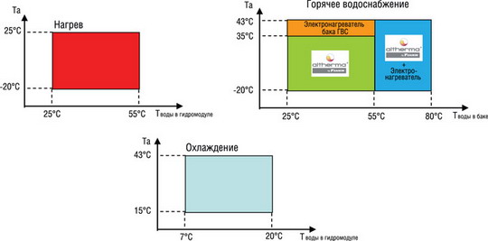

В режиме охлаждения комплекс Altherma действует при температурах наружного воздуха от -15 до +43°С. Температура теплоносителя при этом поддерживается в диапазоне 7-20°С (рис. 4).
Рис. 4 Диапазоны возможных температур воды в гидромодуле и в баке ГВС
 В режиме нагрева при внешних температурах от -15 до +43°С можно получать теплоноситель с температурой 25-55°С. Когда холодает до -20°С, включается дополнительный электронагреватель гидромодуля мощностью 3, 6 или 9 кВт. А электронагреватель бака разогревает до 80°С воду для бытовых нужд.
Возможности комплекса по охлаждению/нагреву коттеджа представлены на рис. 4.
