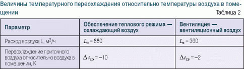

В данном случае точность выполнения теплового баланса помещения не высока. Но для анализа эффективности воздухораспределения нам необходимо знать конкретное значение величины расхода воздуха и его температуру. Зная суммарные тепловыделения и количество людей в офисе, можно вычислить необходимые расходы: расход воздуха, обеспечивающий температурный режим помещения, и расход воздуха на вентиляцию.
Также определяем и соответствующие величины их температурного переохлаждения относительно температуры воздуха в помещении (табл. 2). Под переохлаждением воздуха будем понимать разность между температурой приточного воздуха в струе и расчетной температурой воздуха в помещении.
Деление воздуха на охлаждающий и вентиляционный условно. Это сделано с намерением подчеркнуть, что основные проблемы возникают при раздаче больших расходов сильно переохлажденного воздуха. Раздача же вентиляционного воздуха, как правило, не вызывает значительных трудностей.

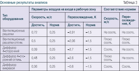

Анализируя полученные результаты, можно сделать следующие выводы:
  •  выбор сечения решетки, раздающей вентиляционный воздух, на основании существующей практики можно признать удовлетворительным;
  • выбранная на основании существующей практики решетка, не удовлетворяет предъявляемым требованиям в случае необходимости раздачи больших расходов сильно переохлажденного воздуха.

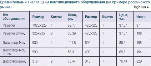

В Табл. 3 сведены основные результаты анализа. В Табл. 4 — результаты сопоставления цен только приточных устройств, т.к. для вытяжки могут быть использованы одни и те же вытяжные решетки.
Данная работа не претендует на фундаментальность и выводы, приведенные в ней, имеют ограничения. Они применимы к конкретному помещению, к конкретной схеме воздухораздачи и к конкретному оборудованию.
Цель этой статьи — продемонстрировать последствия принятия необоснованных решений и показать, что есть иной путь и иные варианты. Ответственность за правильный выбор лежит на проектировщике. Мы лишь призываем делать его осознанно
