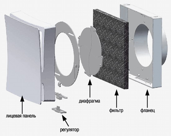

Рассмотрим вариант, как работает вентиляция квартиры стенными проветривателями. Такие проветриватели монтируются в наружных стенах и обеспечивают приток свежего воздуха. Проветриватель обычно состоит из двух вентиляционных решеток (внутренняя и наружная) и воздуховода, который их соединяет. Воздуховод при монтаже может быть тепло- и шумоизолирован изоляцией. Внутреннюю и наружную решетки изготавливают из пластика, устойчивого к лучам солнца и температурам. Также в устройстве предусмотрен фильтр грубой очистки для предотвращения попадания частиц уличной пыли и мелких насекомых.
В стенных проветривателях также предусмотрена регулировка производтельности путем изменения сечения в воздуховоде. Узнать подробнее о таких проветривателях можно по этой ссылке

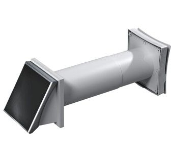

Проветриватели с вентилятором на солнечных батареях
Использование вентиляторов в проветривателях позволило увеличить воздухообмен в обслуживаемом помещении. Также очень часто производители предусмотрели возможность реверса, т.е. проветриватели стали работать как на приток, так и на вытяжку.
При этом некоторые проветриватели оснащены солнечными фотоэлектрическими батареями для питания двигателя вентилятора, которые монтируются отдельно, либо закрепляются непосредственно на поверхности наружной решетки. Электрические параметры встроенной солнечной батареи изменяются в зависимости от интенсивности солнечного потока. В темное же время суток проветриватель функционирует, как элемент традиционной пассивной вентиляции.
Применение солнечной батареи не только сокращает затраты на энергоресурсы, но и экономит средства на монтаж устройства и упрощает его установку. Ведь в данном случае нет необходимости в прокладке силового кабеля, необходимо лишь пробить в стене проем для трубы. По окончании монтажных работ части проветривателя соединяются. Использование съемных элементов в проветривателях облегчает уход за конструкцией. К примеру, достаточно легко периодически снимать и промывать фильтр.
Стенные проветриватели в настоящее время предлагают компании Blauberg, Siegenia (обе – Германия), Flakt Woods (Финляндия) и др. Есть подобные устройства и в ассортименте отечественных производителей. Так, украинская компания «Вентиляционные системы» (производящая продукцию под торговой маркой «Вентс») выпускает устройство для вентиляции небольших помещений ПСС 102. Подробная инфорамация об этом устройстве здесь.
Оно состоит из двух вентиляционных решеток (внутренняя и наружная) и телескопического воздуховода из прочного ПВХ регулируемой длины. Внутрь воздуховода установлен вентилятор с DC мотором для притока или вытяжки воздуха. Направление потока воздуха легко изменить поворотом двигателя на 180°. Конструкция внутренней решетки, а также устройство регулирования живого сечения обеспечивают равномерный приток и распространение свежего воздуха в помещении. Расположение решетки для притока воздуха вниз препятствует попаданию атмосферных осадков внутрь трубы. (Рис. 2). В проветривателе применяется солнечная батарея, которая закрепляется на поверхности наружной решетки. Она обеспечивает напряжение питания от 9 до 18 В, в зависимости от модели. Производительность проветривателей – 13, 15, 17 3 или 20 м /ч воздуха. Диаметр трубы прове- тривателя – 103 мм и может регулироваться в пределах от 305 до 500 мм.
