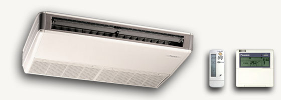

Daikin FHQ (серия) кондиционер однопоточный подпотолочного типа
Кондиционеры подпотолочного типа устанавливаются в помещениях магазинов, офисов и в жилых помещениях. Основным их преимуществом является мощный воздушный поток охлажденного воздуха направленный вдоль потолка. Применяется в помещениях большой площади или в помещениях вытянутого типа, где одна из сторон в несколько раз меньше другой.
 Как и обычная настенная сплит-система, кондиционер состоит из внутреннего блока и наружного блока.  Максимальное расстояние между блоками у некоторых типов этой серии составляет 70 метров.
Кондиционер  Daikin FHQ  является кондиционером подпотолочного типа.
  • Эффективное воздухораспределение по вертикали и по горизонтали
  • Малошумный вентилятор (уровень шума 32 дБа)
  • Функция самодиагностики
  • Работа по таймеру (на 72 часа)
  • Режим осушки воздуха с поддержанием влажности от 35 до 60% без изменения температуры
  • Автоматический выбор режима
  • Отвод конденсата с помощью встроенного дренажного насоса (подъем до 500 мм)
  • Функция настройки на высоту потолка (до 3,8 м)
  • Возможность соединения двух внутренних блоков по схеме Twin, Triple
  • Функция автоматического перезапуска
  • Сверхэкономичный инвертор экономит до 70% электроинергии
  • Возможность работы в составе мультисистемы
Также кондиционер может быть оснащен низкотемпературным комплектом "Иней" для работы при низких температурах наружного воздуха, что часто бывает необходимо при круглогодичном охлаждении таких помещений, как серверные и др.
